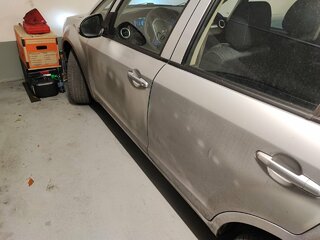

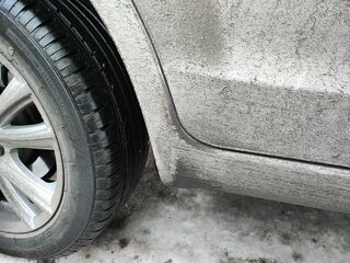

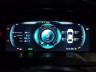

So, zum Spitzingsee und wieder zurück. Es war auch einiges an Stau bzw. zähfließendem Verkehr. Gestartet bei 100% und bergab konnte nicht vollständig rekuperiert werden, da einige Schleicher unterwegs waren.
Ansonsten sieht man schon, wie stark die Tür den Luftstrom bricht.

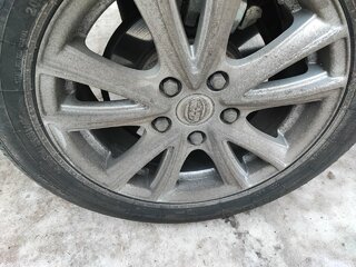

Ansonsten beachte man auch mal die Bremsscheibe. Die trockenen Stellen dürften in näherer Zukunft sicherlich nochmal interessant werden, wenn es um das Thema Korrosion geht. Genauso das ,,feuchte Monster":D an der Fahrertür unter dem sich wohl ein wenig Dämmung befindet. Sonst ist der Wagen kaum gedämmt und viel Windgeräusche erreichen den Innenraum, einfach durch schlecht sitzende Dichtungen, also vollkommen unnötig. Ein paar Gummileisten sind bereits ein wenig geschrumpft, wie Mercedes nach über 30 Jahren. Ansonsten war es heute sonnig und man hat bei deutlich einstelligen Außentemperaturen gemerkt, dass die Verglasung keinerlei Lichtfilter hat. Weder IR,UV oder gar Colorverglasung. In der Sonne habe ich heute die Heizung nicht gebraucht. Das wird im Sommer mit der Klimaanlage interessant. IMG_20211219_200713.jpg IMG_20211220_013250.jpgIMG_20211219_155621.jpgIMG_20211219_155824.jpg

So wie ich dein Cockpit interpretiere hattest Du bei dem Wetter jetzt so 170 km Reichweite?
Wie warst Du denn unter, war Autobahn dabei?
Nehme mal an es war kein reiner Stadtverkehr. :think:

Die Bremsscheibe sieht schon arg mitgenommen aus. Wird die nicht besser, wenn Du mal bewusst "in die Eisen" gehst"?

Bremsscheiben eines Elektroautos sehen wahrscheinlich sehr schnell wie diese Bremsscheibe eines Verbrenners nach 150.000 km aus:
Man benutzt die mechanischen Bremsen ja kaum noch, erst unter irgendwas um die 15 km/h kommen sie zum Einsatz (das ist der Moment, wo trotz Bremsen das Rekuperieren aussetzt).
@Intrepid
Mir ist bekannt, dass die Bremsanlage eines E-Autos i.d.R. weniger zu tun hat. Nichtsdestotrotz muss die Bremsscheibe nicht so rosten, denn es kommt immer etwas auf das verwendete Material an. An meinem Logan durfte ich diese Erfahrung schon machen. Während Scheiben von TRW rosteten wie verrückt und dadurch das Tragbild in kurzer Zeit grottenschlecht wurde, sind die Scheiben von ATE im Verhältnis recht rostresistent. Außerdem gibt es auch technisch Lösungen dafür, wie sie auch Tesla z.B. im Model 3 anwendet:

Ja, es war Autobahn dabei, wo es ging bin ich 120 gefahren, jedoch war der Anteil davon sehr überschaubar. Die ganze Strecke konnte man verkehrsbedingt kaum über 90km/h fahren.
Ich bremse schon einige mal mechanisch, so stark ist die Rekuperation des Suda nun auch wieder nicht, dennoch sieht das mittlerweile so aus. Könnten auch Lunker im Guß sein, die dann mit der Zeit Ausbrechen. Da kann man bremsen wie man will, die bekommt man nicht raus. Es sind immernoch die chinesischen ,, Jahresreifen" drauf . Besser als Sommerreifen im Schnee, aber das war es auch schon was das betrifft. Sonst echt taugliche Leistung die die haben.
Ja, die Salzlauge findet man auch am Auto wieder. Hier in Kombination mit ein wenig Sand von der Straße und eben dem Dreck auf der Straße.
