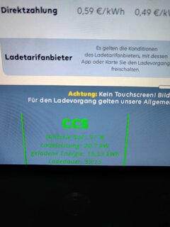

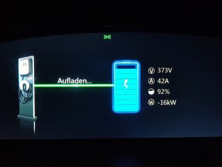

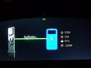

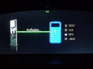

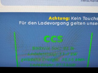

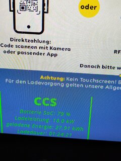

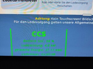

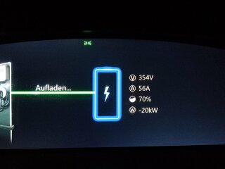

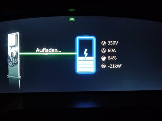

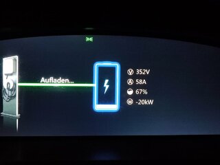

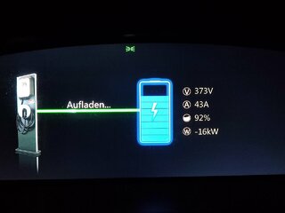

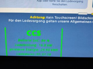

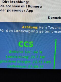

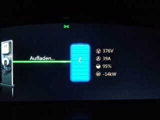

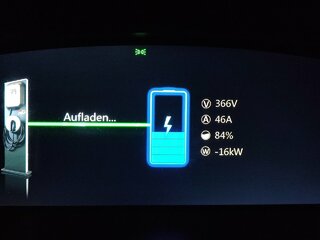

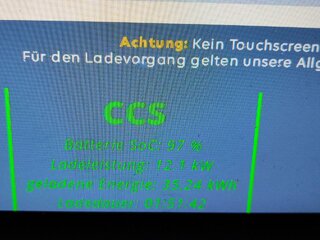

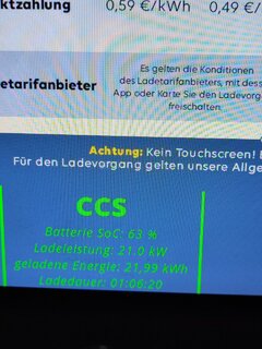

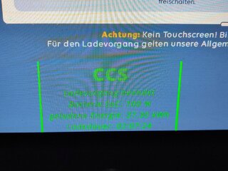

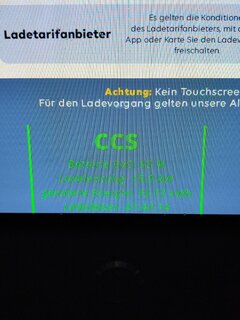

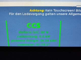

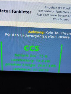

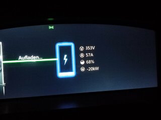

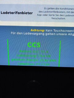

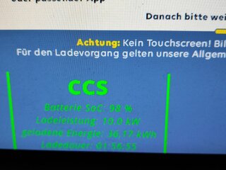

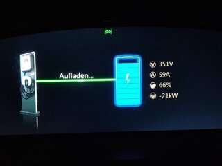

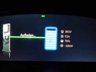

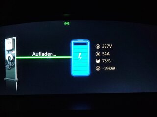

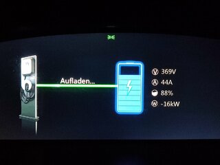

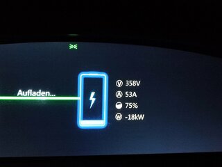

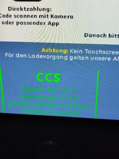

Ansonsten, heute mal wieder schnellgeladen und es hat tatsächlich funktioniert. Batterie warm aus der Garage und beim Fahren warm gehalten. Habe bei 3 oder 4% Restkapazität angesteckt und bin bis dahin 161km weit gekommen.
Ansonsten sprechen die Bilder für sich.

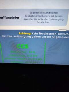

Die erste Ladung, für die ich richtig bezahlt habe.
Ansonsten würde sich natürlich ein Zeitraffer Video anbieten, um die Ladekurve besser darstellen zu können. IMG_20211212_233017.jpgIMG_20211212_233104.jpgIMG_20211212_233140.jpgIMG_20211212_233723.jpgIMG_20211212_233827.jpgIMG_20211212_234016.jpgIMG_20211212_234038.jpgIMG_20211212_234152.jpgIMG_20211212_234245.jpgIMG_20211212_234317.jpgIMG_20211212_234446.jpgIMG_20211212_234458.jpgIMG_20211212_234827.jpgIMG_20211212_234841.jpgIMG_20211212_235057.jpgIMG_20211212_235121.jpgIMG_20211212_235452.jpgIMG_20211212_235525.jpgIMG_20211213_000205.jpgIMG_20211213_000222.jpgIMG_20211213_000757.jpgIMG_20211213_001355.jpgIMG_20211213_001402.jpgIMG_20211213_001417.jpgIMG_20211213_001907.jpgIMG_20211213_001926.jpgIMG_20211213_002025.jpgIMG_20211213_002233.jpgIMG_20211213_002245.jpgIMG_20211213_002410.jpgIMG_20211213_002422.jpgIMG_20211213_002746.jpgIMG_20211213_002759.jpgIMG_20211213_003024.jpgIMG_20211213_003040.jpgIMG_20211213_003440.jpgIMG_20211213_003500.jpgIMG_20211213_003557.jpgIMG_20211213_003609.jpgIMG_20211213_003829.jpgIMG_20211213_003847.jpg

161km,bei welchen Temperaturen denn? :think:
Wenn es nahe der 0 Grad Marke war klingt das erstmal plausibel.
Auch das der Wagen CCS ohne Abbruch und Fehlermeldung akzeptiert hat spricht eigentlich eher gegen einen direkten Schaden am Akku.
Eher dafür das sich das BMS irgendwie aufgehängt hatte und das Balancing dann nicht korrekt durchgeführt hat. :)

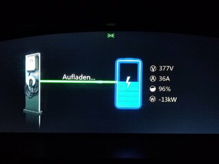

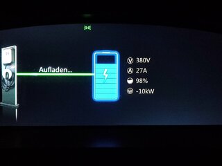

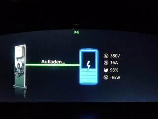

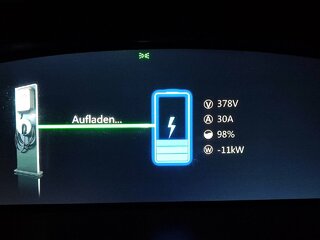

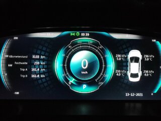

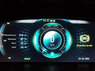

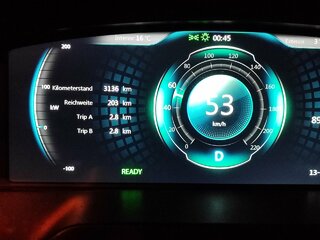

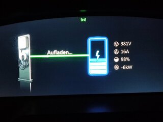

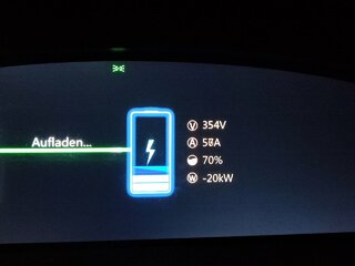

Auch hier wieder. 98% auf 100% sehr lange.

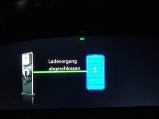

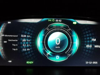

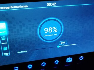

War nach nicht einmal einem Kilometer wieder weg....

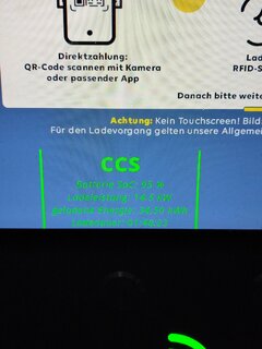

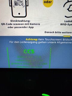

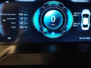

IMG_20211213_003959.jpgIMG_20211213_004105.jpgIMG_20211213_004249.jpgIMG_20211213_004245.jpgIMG_20211213_004551.jpgIMG_20211213_010916.jpg
Deine 28,6 gefahrenen km passen aber jetzt wieder zur angezeigten Restreichweite. :)
Das das Balancing am Ende bei CCS Ladung nicht ganz 100%ist ist,das ist normal.
Am effektivsten sollte es sein per DC nur bis 95% zu Laden und den letzten Rest bei AC zum Balancing. Ausnahme natürlich auf Langstrecke.Aber da lädt man am effektivsten eh nur 80% weil die Kurve danach abflacht,mit einem Stop mehr sollte man schneller am Ziel sein.
Hast Du mal beobachtet wenn Du zu Hause AC lädst, das Ladegerät das dabei ist schmeißt ja 3,7kw,ob die auch bis zum Ende gezogen werden oder schaltet der Wagen bei 98 oder 99% weiter runter zum Balancing? :think:
Der Zoe z.B. kann an der AC Säule 22kw ziehen,zum Ende hin flach das ab und bei 99% begrenzt er auf so 2kw um zu Balancieren. ;)
Dein Wagen verhält sich prinzipiell für eine Konstruktion mit einfachem Luftgekühlten Akku recht normal bei hoher CCS Rate.
Dieses Phänomen ist beim Zoe auch bekannt,dürfte den Spring ebenfalls betreffen.
Wassertemperierte stecken das besser weg und selbst dort tritt es im geringen Maße noch auf.
Beim Bekannter der geschäftlich ein Model S seit Jahren fährt im Außendienst lädt daher am SC auch nur bis 80%.
Die letzten Prozente dann in der heimischen Garage langsam,das Ding hat inzwischen deutlich über 250000km drauf bei einer Akkukapazität von noch über 90%,ist allerdings halt nicht nur Luftgekühlt. ;)
Mal schauen,wenn Du jetzt schon über 3000km hast,die 10000er Marke dürftest Du ja recht schnell erreichen. :D
Interessant wird das Verhalten bei so 50000km,dann kann man schon grob auf 100000 bzw 150000km hochrechnen und das sind so Fahrleistungen die bei einem Wagen der Preisklasse des SA01 im realistischen Bereich liegen.Wenn so einer tatsächlich die 200000km reissen würde,da wären meine persönlichen Erwartungen schon deutlich übertroffen. :)
Per AC gehen 3.3kw, mehr kann der Wechselrichter nicht. Dieser wird dabei nichtmal handwarm, arbeitet also sehr effektiv.
Die 3.3kw stehen bis zum Schluss voll an, das Ladegerät kann jedoch regeln. Wenn ich 30 Minuten nach Ladeende bei 100% nochmal anstecke, dann zieht der Gute etwas unter 2kw nochmal für 5 Minuten. Das habe ich am Freitag viermal gemacht. Das scheint geholfen zu haben, der Wagen braucht anscheinend unbedingt sein Balancing. Die Reichweite leidet sehr stark, wenn man nicht zu 100% volllädt.
Der Spannungskurve und der geladenen Energie nach, kann man wohl tatsächlich die volle Nennkapazität der Batterie entnehmen, was über die Jahre sicherlich noch interessant wird. Dem Spannungsverlauf der Batterien entspricht dann auch der Reichweitenverbrauch der entsprechend gefahrenen Strecke.

Na schau mal. Ich konnte nun über 37kwh von 3% aus kommend nachladen und habe dann noch etwa 10% unter 0 die nutzbar sind

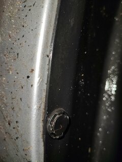

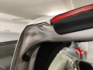

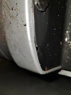

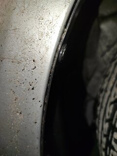

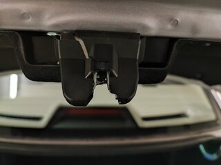

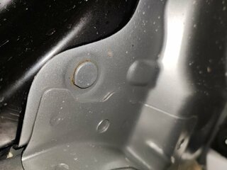

Ansonsten ist bereits die Verkleidung des Heckklappenschloss gebrochen und weitere Eindrücke der Verarbeitung unterhalb des sichtbaren. Die Radhausschale liegt AUF dem Kotflügel auf. Hat man wohl zum Schutz gemacht, jedoch wird da der Schmutz den Lack aufreiben und damit früh zu Rost führen. Steinschlag im Kotflügel rechts nun und ein Lackfehler. So Details stören mich bei meinem Preis jedoch nicht. IMG_20211213_115428.jpgIMG_20211213_115523.jpgIMG_20211213_112238.jpgIMG_20211213_011447.jpgIMG_20211213_011428.jpgIMG_20211213_011438.jpg
