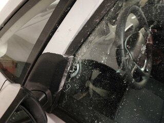

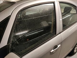

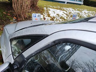

Mir fehlt einfach der Kontrast um es darzustellen. Hier mal die Seitenscheiben.
Ja der erste Logan ist einfach genial! Da ist sehr viel Hirnschmalz reingeflossen, dass merkt man eindeutig. Nur bei der Aerodynamik, was besonderes teuer und aufwändig ist, haben sie sich die Arbeit in die feinen Details gespart. Wenn man bedenkt, was man dafür bis 12k beim MCV bekommen hat! IMG_20211208_212959.jpgIMG_20211208_212953.jpgIMG_20211208_150804.jpg

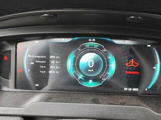

Heute war es endlich so weit.
Systemfehler! Das Auto will nichts machen. Auf 20km bereits 50km der Reichweite verloren. Die Leuchte, die eine Defekte Traktionsbatterie signalisiert leuchtet und der Wagen lässt sich nicht starten. Zum Glück gleich neben einer Steckdose die ich nutzen kann. Schau ma mal wie es danach aussieht. Bild folgt. Mein Datenvolumen ist verbraucht
Das scheint ja wirklich ein Abenteuer zu sein. Ich wünsche weiterhin gute Fahrt und halt uns auf dem Laufenden.
Es hat recht lange gedauert, bis er auf 100% war ist dann jedoch schnell wieder ,,abgekackt" 10 Minuten heizen hat 10km Reichweite gekostet. Die ersten % waren sehr schnell weg und auch wenn er auf 100% war und man nach 20 Minuten erneut angesteckt hat, hat es wieder einige Minuten gedauert bis er die Ladung beendet hat.
Scheint tatsächlich eine Zelle defekt zu sein.

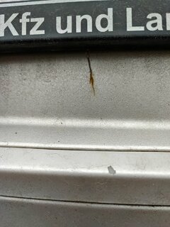

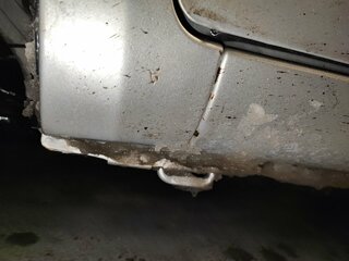

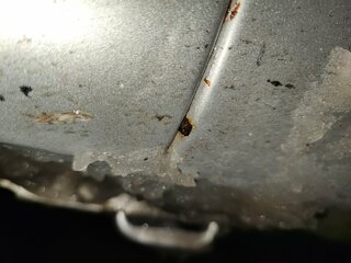

Ansonsten habe ich auch am Schweller Rost gefunden. Der wird den ersten TÜV schon geschweißt werden müssen.

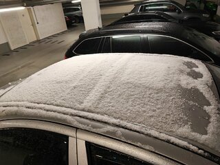

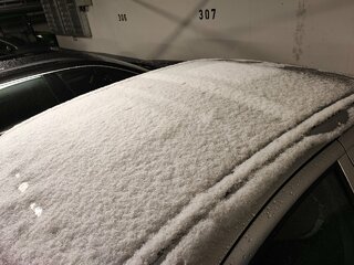

Desweiteren sieht man auf dem Dach schön, wo die Verstärkung(en) sich befinden.
IMG_20211210_183545.jpgIMG_20211210_183541.jpgIMG_20211210_183634.jpgIMG_20211210_183640.jpgIMG_20211210_113601.jpg
Ist der Lack so schlecht? Am Schweller, das sieht doch aus Rost nach Steinschlägen? Aber ein so neuer Wagen und dann gleich solche Rostprobleme? Hast Du mal den Händler deswegen kontaktiert? Ich sehe das als echten und auch gravierenden Mangel an!
Wie lange hat denn der Wagen eigentlich Garantie gegen Durchrostung? Klar, die gilt nur von innen nach außen, würde mich aber trotzdem interessieren.
Ja, der Lack ist wirklich nicht toll. Viel zu dick aufgetragen und dann glatt poliert, man sieht es aber noch durch den Klarlack. Durchrostungsgarantie hat der Wagen keine.

Aufhänger der Elektronik, verriegelte Ladestecker,die Kommunikation mit den DC-Säulen ja,aber nicht das. :huh:
Bist Du über irgendwas drübergefahren das mechanisch an das Akkupack geknallt ist bzw kannst Du optisch an dessen Bodenplatte was erkennen?
Ne die Bodenplatte sieht aus wie eh und je.

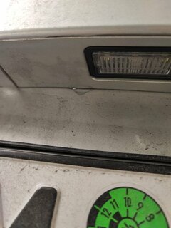

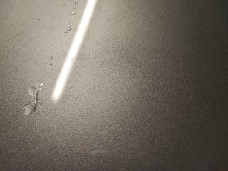

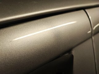

Hier mal was ich über den Lack geschrieben habe. Das ist sehr schwer per Foto rüberzubringen. Ansonsten hält sich unter der Leiste am Heckdeckel die Feuchtigkeit sehr lange. IMG_20211211_141427.jpgIMG_20211211_141410.jpgIMG_20211211_141325.jpg

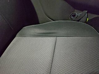

Ne, eher sind die Sitze.... Naja..... Von höchster Qualität.
Der Lack sieht aus, wie er aussieht.
Einmal sieht es aus, als wäre noch bei feuchtem Lack eine Schicht Staub draugekommen und dann stumpf nochmal dünn drüberlackiert worden.
Einer, der sich besser mir der Materie auskennt, meinte: falscher Druck und zu wenig Lack. Dann kommt es zu so einer starken Orangenhaut. Das ist die Kunst, den Lack ein wenig verlaufen zu lassen, um aihn glattzuziehen, aber keine Läufer reinzubekommen. Der Grat zwischen Orangenhaut und Läufern ist relativ schmal.
Dafür zieht es dann der Klarlack glatt.
