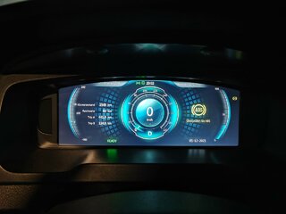

Bei der Abfahrt dann einen ABS Fehler gehabt. Ließ sich mit Zündung aus und wieder ein beheben. Sobald sich die Räder bewegen, war der Fehler wieder da. ABS hat jedoch noch geregelt.
Mal schauen. Stand in der Garage. Tierbiss wäre eher unüblich IMG_20211205_200403.jpgIMG_20211205_154257.jpg
Ich würde mir direkt so einen Trennschalter nach innen legen.

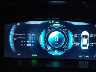

Habe die ABS Sensoren kontrolliert, sitzen auf den ersten Blick fest, schaue es mir morgen nochmal auf der Grube an. Jetzt lädt der Gute erstmal. Spätestens nach einer Radumdrehung kommt der Fehler. Das ABS regelt jedoch. Die auf die schnelle prüfbaren Kabel sind auch alle in Ordnung. Morgen gibt es mehr. Ich hatte schon letztens das Gefühl, dass die Reichweite deutlich eingebrochen ist. Werde nun möglichst vollladen statt immer wieder spontan an der Schukodose zu hängen und dann den Tageszähler mal wieder auf Null setzen.
KM 2549 Restreichweite 63km
KM 2569 Restreichweite 33km
Km 2577 Restreichweite 18km
Auf der Strecke nie über 80 gefahren und die mechanischen Bremsen nur für 5 Ampeln genutzt.
Das Gefühl hat mich die letzten km schon beschlichen, dem werde ich aber weiter auf den Grund gehen.
