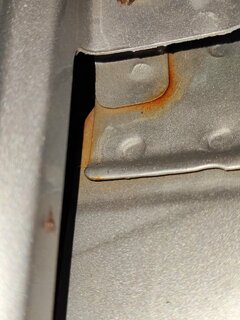

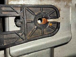

Ansonsten weiteren Rost gefunden und Gott ist das Auto dämlich zusammengeschustert. Man müsste mit dem Schraubendreher durch die Frontschürze um die Scheinwerfer auszubauen. Dann sind da auch noch Kreuzschrauben des Todes angeknallt. Die Öffnung der Scheinwerferkappe ist trichterförmig. Es ist was reingefallen, man bekommt es jetzt jedoch nicht mehr raus...... Die Form der Scheinwerfer im Inneren hat dazu geführt, dass man den Scheinwerfer ausbauen müsste um es rauszuschütteln. Geht jedoch nicht, ohne die Frontschürze auszubauen. Das geht jedoch nicht, ohne den Ladeport zu entfernen....
Die Clips der Radhausschalen sind des Todes hart und splittern einfach nur, lassen sich dann immernoch nicht lösen. Heute hatte ich echt zu viel von dem Auto......
Also bei einem neuen Auto schon so viel Rost ist beängstigend! Das erinnert einen an das, laut Autobild, schlechteste SUV, dss jemals getestet wurde, den Shuanghuang CEO, alias brösel-SUV.
Der Rost wird schlimmer sein, fahren tut er sich erheblich besser! Alles sitzt gut.

Wobei mir zum China SUV auch nur einfällt, dass beim VW Bus der Mitteltopf zur ersten HU in der Regel auch schon Kernschrott ist, um Mal ein Beispiel zu nennen und der Wagen aussieht, als wäre er in der Korrosionstestkammer gestanden. Dort ist Kruste an Stellen, wo durch Fahrtwind auf den ersten Blick kein Salz hingelangt.
