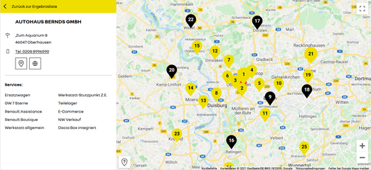

Für Dich wäre es nun praktisch zu Wissen welche Werkstätten es in deiner Region direkt können.
Zumindest bei einer Anfrage in Brühl beim Kundenservice wird man Dir das konkret beantworten können. ;)
Das wird mir auf dieser Website angezeigt:
Wobei ich die Bedeutung von gelbem und schwarzem Wimpel nicht finden kann.
Ok,ZE Stützpunkt, das ich schonmal gut. :yes:
Dann müssen die nur mit dem Spring noch üben,ist halt nicht komplett so wie bei Twingo und Zoe,aber grundsätzlich haben die das Messequipment und Werkzeug da. :)
