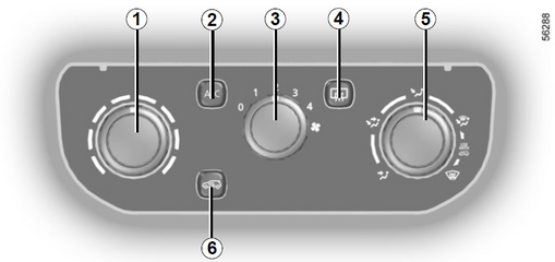

Bei allen bisherigen Fahrzeugen, ebenso beim Lodgy und Twingo 3 stelle ich den Luftverteilungsregler auf das Defroster-Symbol, damit alle Luft zu den Scheiben geht, ..
Vielleicht habe ich es ja überlesen, ab hat der Spring überhaupt eine Defroster-Stellung?
Nachtrag: Habe mal gerade nachgeschaut. Kein Defrosterschalter, nur eine _Funktion, die "Klare Sicht" genannt wird.
Sehr kreativ. :D
Ein "Schieberegler" kommt in unserer Bedienungsanleitung nicht vor, wohl ein Taster (6).
Und das macht es jetzt besser, weil ...?
Ein Defroster-Knopf ist immer noch nicht vorhanden.

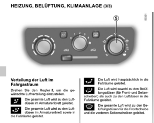

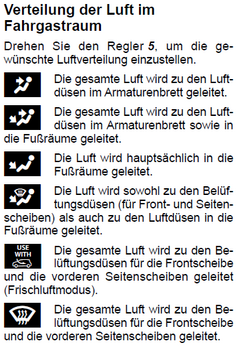

Den "Schiebregler" habe ich von der BD hier unter Anleitungen.Bildschirmfoto 2022-04-30 um 19.32.07.png
Stimmt. Man muss eine bestimmte Einstellung wählen die nicht "Defroster" genannt wird. Ich habe in Autos noch nie nach einem Defroster-Knopf gesucht, vielleicht komme ich deshalb so gut mit dem Spring zurecht.
Den Knopf gibt es meist nur mit Klimaautomatik oder bei manchen Fahrzeugen die darauf vorbereitet sind, dass eine große Zahl Käufer die Klimaautomatik wählen und es damit keine richtige manuelle Klimaanlage mehr gibt.
