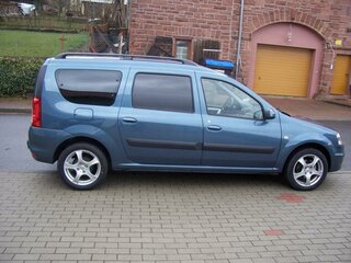

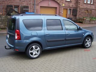

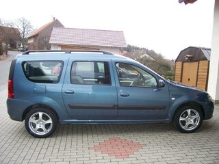

So hier der MCv meiner Frau mit den Sommerreifen.
Alus 7x16 ET 38 mit Bereifung 205/50/16
Demnächst noch Fotos nach der Scheibentönung.

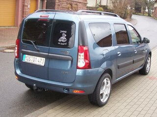

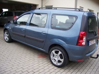

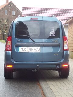

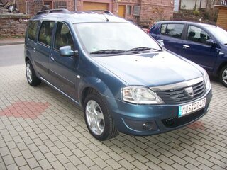

Im Sommerlook
so hier der MCV meiner Frau im Sommerlook mit den Alus 205/50/16 " und den getönten Scheiben.
Vom Fachbetrieb für 269,00 Euro incl. Scheibenausbau.
Folie Bruxafol Typ Titanium 600
Finde steht dem MCV ganz gut. Durchsicht von innen nach außen ist sehr gut.bin da sehr positiv überascht.

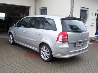

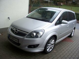

Als Vergleich dazu mein aktueller Firmenwagen mit den werksgetönten Scheiben.Durchsicht von innen nach außen ist ähnlich gut, jedoch sieht es von außen nach innen nicht so dunkel aus.

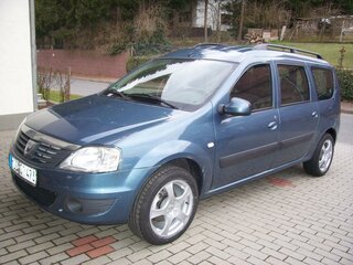

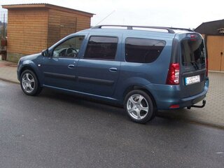

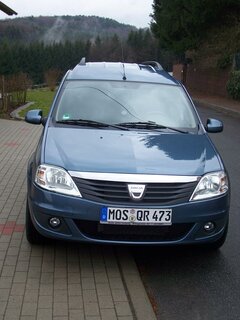

und hier noch ein paar Fotos :)
