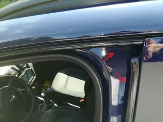

sooo Geräusche beseitigt.
habe zuerst die inneren Gummis mit einem Pflegemittel behandelt. Probefahrt Geräusch noch da.
Dann habe ich die äußeren Gummis behandelt, Geräusch weg.
Denke mal die Gummi kleben leicht und durch die Vaseline rutscht es halt.
Hoffe das hält ne Weile vor.
PS:
Pflegemittel auf vaselinebasis
