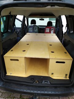

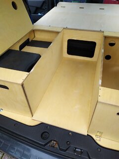

Hier ist sie endlich, die Campingbox

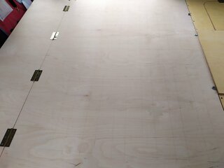

In der Liegefläche fehlen noch Aussparungen. Die soll dann ähnlich wie bei einem Lattenrost noch ausgesägt werden.

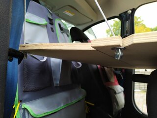

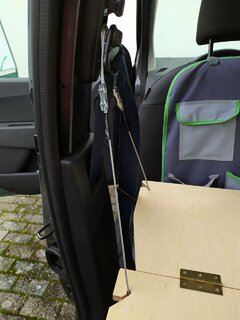

Die Aufhängung der Liegefläche mit Stahlseilen.

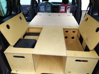

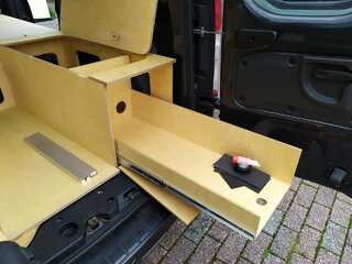

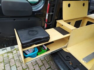

Rechter Auszug für Wasserkanister etc.
Linker Auszug

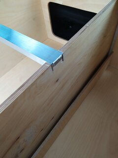

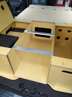

Auflage aus Aluprofilen für die mittlere Platte

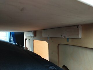

Befestigung Liegefläche an der Box. Sie liegt auf der Latte auf und wird mit Flachkopfschrauben fixiert
Stahlseilaufhängung von unten

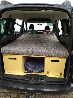

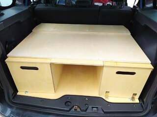

Fertig

Jap, sieht recht solide aus. Hast Du die Box mal gewogen?
Hast Du vor, die hintere mittlere Platte als Tisch zu nutzen?
Wie hoch ist die Box und kann man darauf noch bequem sitzen, ohne mit dem Kopf dauernd gegen den Himmel zu kloppen?
Habe sie noch nicht gewogen. Wenn ich sie jetzt zum Winter hin ausbaue, werde ich das aber noch machen.
Die Box ist 36cm hoch, so das in die Mitte noch Getränkekisten drunter passen. Ich mit meinen 1,64 kann darauf sitzen, ohne Kopf stoßen . Mein Mann mit 1,84 natürlich nicht.
