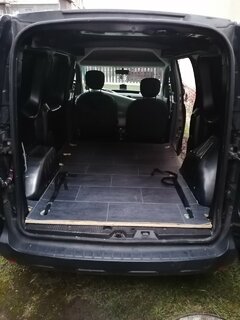

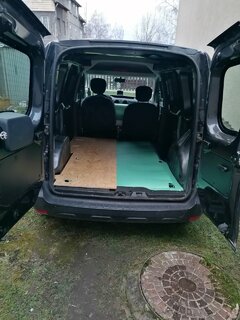

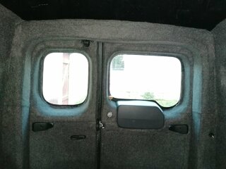

Heyho, da ich mir hier viel Information angeeignet habe wollte ich mal mein Ausbau vorstellen, falls ich jemanden damit helfen kann. Bin momentan dabei mein Dacia Dokker Express zu einem flexiblen Camper auszubauen mit dem man immer noch sachen Transportieren kann.
Die Ausgangslage war ein gebrauchter Dacia Dokker Express 1,5 dCi.
Was ich bis jetzt gemacht habe:

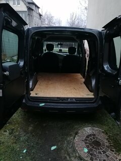

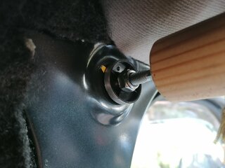

Bodenplatte eingebaut mit Ausschnitte für Zurösen für befestigung der Platte sowie Ladung
Rückfahrkamera eingebaut

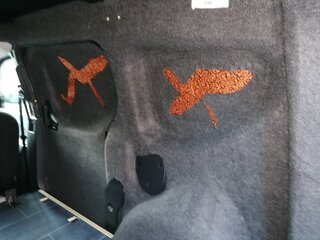

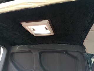

Kompletten Innenraum mit Armaflex 10mm gedämmt und gefilzt (Wartungsklappen Freigelassen)

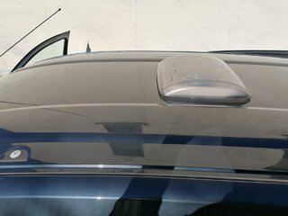

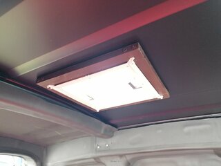

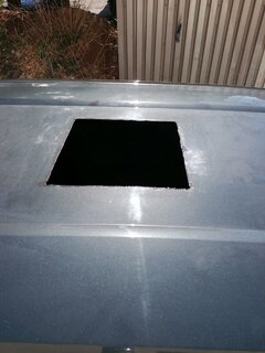

Dachfenster mit Zwangsbelüftung eingebaut
Platte für einfache Ladungssicherheit
Dachträger montiert
Windabweiser montiert
Was noch geplannt ist:
Vorhänge für Fahrerkabine, Dachfenster und Rückfenster
herausnehmbarer Innenausbau (Klappbett mit Stauraum und kleine Küchen Spühlenzeile)
zweite Batterie mit 12 Volt System für beleuchtung, USB Ladestecker und gegebenfalls Pumpe für Spühlbecken
Holzverplankte Dachplattform mit Auschnitt für das Dachfenster
Ablage über Fahrersitze
kleine Solarpanele für die zweite Batterie
Grüße
Robin

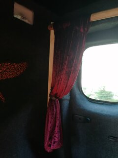

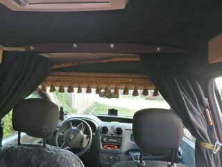

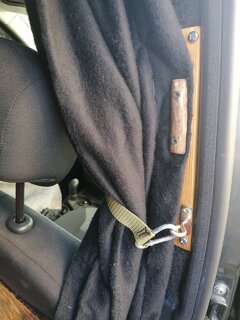

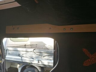

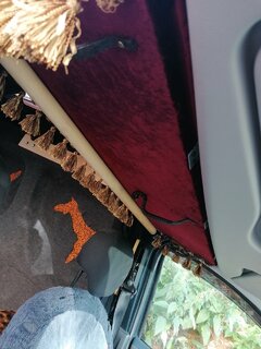

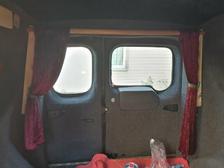

Hab jetzt die Vorhänge für alle Fenster gemacht.

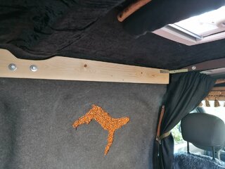

Seitliche Panelle befestigt für Montage von LED´s, Seitenschrank.

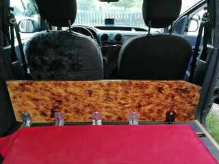

Habe die Ablage über die Sitze gemacht, Zum klemmen hab ich Holzschrauben mit Maschinengewinde verwendet und kleine Möbelfüße mit Gummiunterseite.

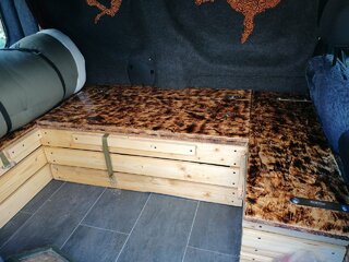

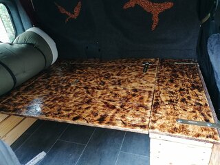

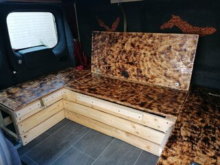

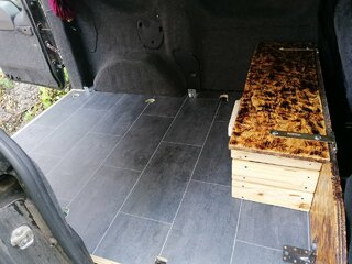

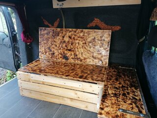

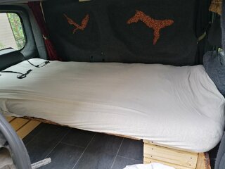

Das Bett sowie die Stauraumkisten sind jetzt fertig. Aus Preisgründen hab ich alles aus OSB platten gemacht und diese nochmal flambiert und mit Bootslack Lackiert, das Holz ist einfaches Schalungsholz was ich nochmal geschliffen habe und geölt. Ich bin noch nicht 100% zufrieden mit der Lösung für die eine Platte, welche ich mit Flügelmuttern und Schrauben, an die mittlere Kiste befestige. Die Hinterste Kiste, wo der Futon liegt ist mit Löchern versehen für die Lüftung. Ich bekomme den ganzen Einsatz in 10 Minuten ausgebaut falls ich was mal so Transportieren muss.
Die Kisten sind mit Winkeln an die Bodenplatte befestigt mit einfachen Maschienenschrauben. So brauche ich zum lösen zwei Schraubenschlüssel.
