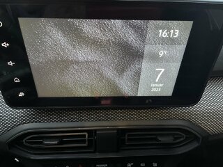

Du kannst damit das neue Design aktivieren. Ansonsten hat sich da nicht viel verändert. Ein paar Fehlerbehebungen vermutlich. Leider gibt Dacia da keine Changelogs bekannt
Das neue Design hab ich auch mit meiner 6.0.9.7 aktiviert bekommen.
Und irgendwelche Fehler hab ich bisher auch nicht festgestellt. Hattest du irgendwelche Probleme?
Wie kann man die Firmware denn ändern?
Ne, Probleme hab ich auch keine. Problemlösungen betreffen aber nicht immer offensichtliche Probleme. Es kann auch sein, dass eventuelle Sicherheitslücken (vor allem im Bezug auf Bluetooth oder WIFI) geschlossen wurden.
Da Dacia hier keinen Changelog anbietet kann man das jedoch nicht nachvollziehen.
Immerhin funktioniert hier das Gerät nach einem Update mindestens genau so gut wie vorher. Nicht wie bei Renault. Da kommen mit jedem Update neue Fehler, die dann wieder behoben werden.

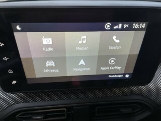

Ich hab nun in meinem Duster Prestige mit mn evo von 2021 das 9.0.9.8 aufgespielt. Neues logo ist richtig fein! Allerdings bekomm ich dass schöne renault thema nicht mehr.
Bei dacia kommt dass dacia und bei renault kommt immer dass neue dacia!? Ebenso bei lada... Wie ist dass bei euch?
Ah habs, sobald nbi new aktiviert wurde geht nur noch dass neue desin.
NBI wieder auf old (welcome...5 belassen) und dann wird dass renault thema wieder übernommen. Boot logo und ton bleibt dass schöne neue.
Danke an alle .. Habe auch endlich die Zeit gefunden umzustellen .. Ich glaube ich bleibe erstmal beim neuen Design.
