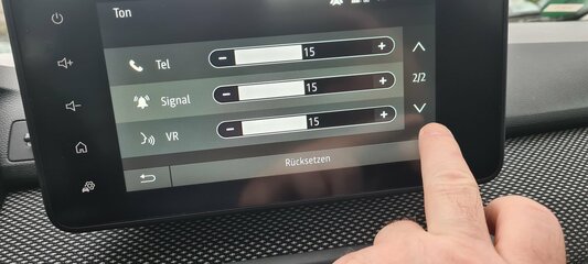

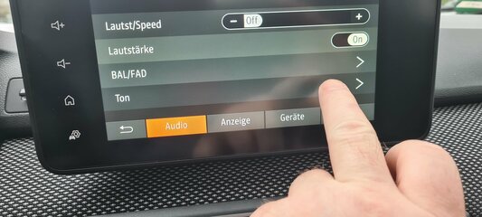

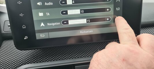

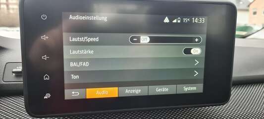

Der Startsound hängt an der Lautstärke der anderen Töne wie z.B. auch die Parkpiepser. Einstellen kann man das über die Einstellungen rechts unten am Bildschirmrand, nicht über den linken Button. Dann Töne wählen, Ton und dann nach unten scrollen und Signale reduzieren. Ich habe meinen auf 2 stehen. Da hängt auch der Begrüßungston mit dran. Ich hab ihn bei mir abgeschaltet da dieser Ton nur nervt.

Ja. Das ist schon klar soweit. Nur bleibt die Lautstärke vom Startton identisch. Egal was ich dort verändere.
Negativ. Egal welchen Regler ich verändere, der Ton bleibt identisch laut.
Tasten an der Fernbedienung sind ebenfalls funktionslos beim Systemstart.
Hast du auch wirklich weit nach unten gestellt, so auf 1 oder 2 ? Denn der Begrüßungston ist schon massiv laut und bei Rücknahme von nur 1-2 Schritten ändert sich erst mal wenig, außer das die Lautsprecher nicht mehr übersteuern.
Jep. Hab es auch mit „1“ versucht. Bleibt immer gleich
ich muss mich leider korrigieren. Habs gestern selber noch mal aktiviert und ausprobiert. Der Bergrüßungston ist tatsächlich nirgends einstellbar, dachte das dies an den Signalen hängt. Ich hab ihn bei mir deaktiviert da mich das Gebrumme sowieso gestört hat.
