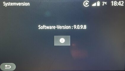

Hab das Systemupdate auf 6.0.9.8 vor kurzem gemacht.
Schätze es funktioniert erst damit.

Ich meine das Update kam bevor ich das aktuelle Kartenupdate gemacht habe.
Kann mich auch irren, denn ich hatte Ihn mitte Dezember bei der ersten Inspektion und ggf. wurde das Update auch ohne mein Wissen aufgespielt. Meine aktuelle Systemversion ist aber tatsächlich: 6.0.9.8

War gestern mit meinem Duster zur 15000 km Inspektion und dabei wurde auch ein Update für das MediaNav aufgespielt.
Habe nun die Version 9.09.8 .

Funktioniert tatsächlich. Der Duster war neulich zur Wartung und scheinbar wurde die 9.0.9.8 dabei installiert. Hab grad per MICOM das neue Design, Startton und Bootlogo aktiviert. Sieht wesentlich besser aus als das Renault Theme mit blauem Bootlogo. Danke für die Info
