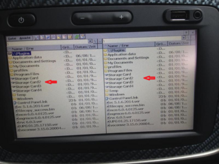

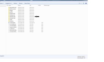

Wie @lajo schon sagte gemeint ist dieser Ordner.

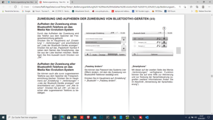

Die Meldung kommt meistens wenn ein Handy gefunden wurde was noch nicht richtig mit Gerät verbunden wurde. Oder einfach im Menü die Suche im Bluetooth deaktivieren oder löschen.

So das hab ich nun gemacht und hab den Ordner Card 2 auf dem MediaNav gelöscht und dann das Gerät neu gestartet. Es kommt leider immer noch der Pop-Up Bildschirm mit "Kein Gerät verfügbar". Im Bluetooth-Bildschirm ist auch kein Smartphone gekoppelt. Hab auch alle Bluetooth-Verbindungen im Smartphone deaktiviert! Kann man eigentlich das Bluetooth auf dem MediaNav deaktivieren?
