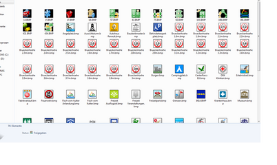

Die Bitmap Bilder müssen eine bestimmten Größe haben damit sie vernünftig angezeigt werden können.
