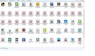

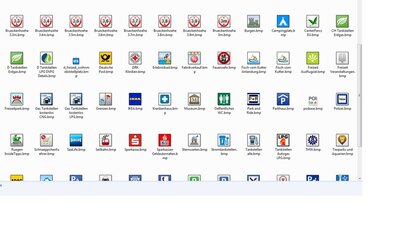

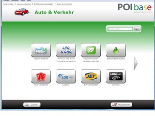

Kann man doch ganz einfach mit POIbase die POIs mit einer upgrade.lgu einspielen beim EVO.

Leider steht bei POIbase das MediaNav Evo bzw Dacia nicht bei der Gerätekompatibilität. Oder ist das Renault R-Link identisch mit dem Medianav Evo? Dies steht nämlich drin.

Hier ist eine upgrade.lgu für das EVO mit POIs ,kannst ja mal testen.
Download upgrade.rar (3.36 MB) now. Fast and easy at workupload.com (http://workupload.com/file/DGJ8Jzb)
Ich werde es morgen testen und berichten. Danke sehr.

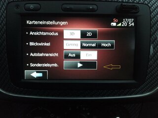

Wenn es aufgespielt ist nicht vergessen die gewünschten Pois unter Sonderziele zu aktivieren.

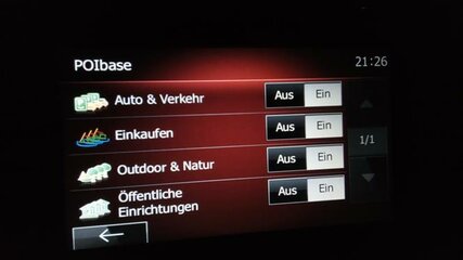

Habe das Update installiert.
Jetzt finde ich im Navi unter Sonderziele den Ordner "POIbase", wo ich verschiedene Pois anwählen kann. :yes:
Dann werde ich mir mal bei POIbase die LPG-Liste kaufen und aufspielen. Danke HERU

Hallo
brauchst du doch nicht sind doch Tanke dabei nur aktivieren .

Komisch, habe das nicht gefunden!?!
Bei mir gab es im Navi bei Sonderziele nur den Ordner "Poibase". Dort war aber kein LPG vorhanden.
Wo finde ich die denn?
Muss ich morgen nochmal schauen.
@koweb Wo kann ich die LPG aktivieren.
Habe jetzt nochmal das Update gemacht. trotzdem nichts.

Hallo

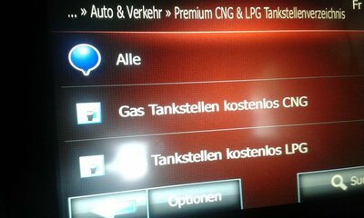

Dann suche mal bei Auto und Verkehr siehe Anlage du mußt auch auf die Anzeige drücken um einzelergebnisse zu bekommen ist das den so schwer.:hammer:
Gruss Klaus

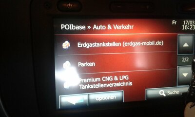

Dann schau mal bitte meine letzten beiden Bilder. Dort ist Auto und Verkehr. Dort gibt es nur 2 Seiten wo es nur insgesamt 3 Rubriken gibt (Autohäuser, Brückenhöhe und Parken).
Da ist nichts mit LPG.

Habe nochmal ein neues Update für das EVO erstellt, die alte wird überschrieben.:)
Vielen Dank HERU.
Jetzt funktioniert es. :yes::clap:
