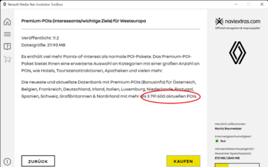

Also Renault scheint da direkt in die vollen zu gehen und fast 4 mio pois reinzballern... Kostet 18€.
Aber mich nervt es ein wenig, dass wenn man auf Navigation/ Ziel/ Sonderziele geht nur so ausgegrauten Kram da hat -.-
Analog im Navi unter NNG\CONTENT\POI da ist aber bei mir nur so sackalter kram drin allerdings mit der endung .poi die ich sonst noch nirgendwo im Internet gefunden habe
44.476
1.098.329
76.245
