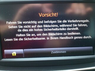

And the Winner is..........
............so, nun auch bei mir der Navi Fehlerteufel!
Hätte heute mein Navi gebraucht und über die "Zustimmung" bin ich nicht drüber hinaus gekommen!
Ab zum Freundlichen, odda wasssss?! :angry:
.....oder ein Update machen?
Na dann drück ich dir die Daumen, dass es mit nem Update getan ist, wir warten bereits seit 08.04.14 auf unser neues Medianav und lt. Autohaus ist es derzeit deutschlandweit nicht lieferbar.

Geteiltes Leid, ist halbes Leid. Ich brauche das Navi spätestens für den Urlaub. Ich mach mal nen Termin im AH und sage Bescheid.

Radio und Medien gehen wenigstens, nur die Navigation streikt. :(

Ja so fing es bei uns im März auch an, Autohaus wollte ein Update ausführen und seitdem ist es komplett kaputt und wir warten seit 08.04. auf ein neues. Allerdings ist unser Autohaus auch noch pleite gegangen und hat den Geschäftsbetrieb zum 01.05 eingestellt.
