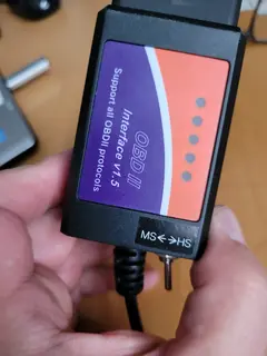

Der MAP Code ist änderbar, wenn das Medianav auf Werkszustand zurückgesetzt wird. Dabei verliert es auch die Akustikparameter. Um diese Parameter neu zu schreiben, ist ein leistungsfähiges OBD Interface, wie zum Beispiel das vLinker FS USB Interface notwendig.
Dieses Interface besitzt einen zweiten Can Eingang, der Ford spezifisch belegt ist. Mit zwei Kabelbrücken kann man dieses Interface Renault Media Can tauglich machen.
Ein Adapterkabel für die Verbindung zum Medianav wäre damit überflüssig.
Moin Texas,
Dann sollte das mit dem von mir genutzen Obd funktionieren.
Es ist umschaltbar auf Ford.
Gruß Sven
OBD Pin 11 + 12 müssen verbunden werden und Pin 3 + 13. Dann ist das Medianav in Schalterstellung MS erreichbar. Ob der chinesische Nachbau genügend Zwischenspeicher hat, um die langen Akustikparameter zu Senden, wird die Praxis zeigen.
