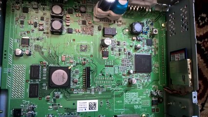

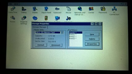

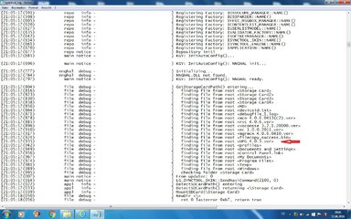

Das funktioniert nur bis 4.0.3 wird im Root 4.0.5 oder höher gefunden klappt es nicht mehr. Auch ein Upgrade zurück auf 4.0.3 bringt nicht den erfolgt, da die vorherige Versionensnummern gespeichert wurden.:)
Und wenn Garnichts mehr geht gibt es immer noch die SD-Kartenversion wo man wählen kann über Windows oder Android.:)

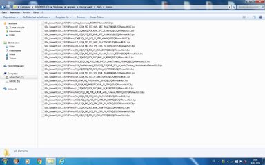

Die Upgrade Reparatur funktioniert nur mit den universial Lizenzen von Q4-2012.
Da für jedes Land eine einzel Lizenz enthalten war,daher der alte Kartensatz in der "navigation_restore_fat32.lgu".
Späten wurden sie in Kategorien eingebunden wie zum Beispiel Ost oder
Westeuropa,ganze Welt usw. wo es nicht mehr möglich war.
