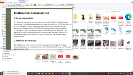

2. Problem: Ich wollte mir dann die Toolbox herunterladen, um zu schauen, ob es ein Update gibt. Herunterladen hat funktioniert, aber dann ging wieder nichts mehr. Ich bleibe immer an dem ersten Bildschirm (Endbenutzer-Lizenzvertrag) hängen (s. Anlage). Das Bild kann nicht vergrößert werden, nichts kann man anklicken...es geht einfach nichts...und einloggen online geht auch nicht.
