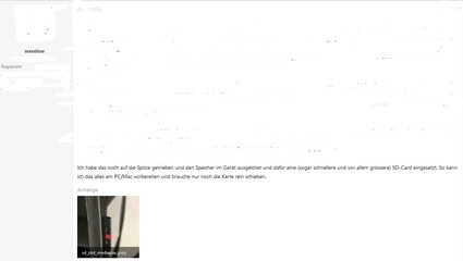

zu deinem Problem vllt. ist für dich dieser Tip (siehe Anlage 1) auch von Interesse .Oder du setzt dich mal mit @wavelow per PN in Verbindung, der hatte auch mal so ein Prob (Anlage 2)
