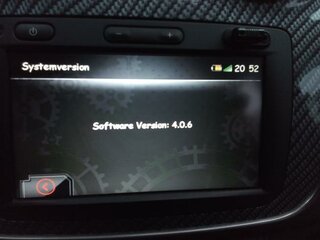

Media-Nav Firmware 4.0.6
Es wird nur die upgrade.lgu auf den Stick(8 Gb) geladen.
Schau doch mal deine Firmware Version nach wie sie von Menaco erstellt wurde ,sonst muss ich dir eine angepasste neu erstellen.

Hallo Heru
vielen Dank für die Antwort. Ich habe mir die Datei 4-0-6 runtergeladen entpackt und auf den Stick. Aber das gleiche Problem, keine Mediendatei gefunden. Oder muss ich das wie weiter unten im Thread steht, mit recovery und kurzschluss machen?
Gruß Torsten
Hallo wie Heru dir schon mitgeteilt hat schaue dir mal die Dateien , welche durch das Update von Menaco zusätzlich dem System (z.B.4..0.5 o. 4.0.6 ) auf die Kiste gelangt sind. Diese Dateien werfe mit dem TC , welcher ja auf der Kiste sein dürfte herunter. Ist wohl etwas Arbeit, dann die 4.0.6.welche du schon von Heru hast als upgrade einspielen. Hatte bei einem Freund das gleiche Prob mit Menavrus.
Gruss Klaus :o
