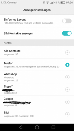

Danke Frostbeule. Doppelte Kontakte? Eigentlich nicht. Was ich gemacht habe, ist die SIM Kontakte ins Gerätetelefonbuch zu kopieren, weil nur dieses Profilbilder speichern und anzeigen kann.
Natürlich mußte ich dann auch in den Anzeigeeinstellungen des Huawei "Telefon" auswählen.
Bedeutet: bei Auswahl "SIM" sowie bei Auswahl "Telefon" wird jeder Kontakt im Smartphone einfach dargestellt, nur bei Auswahl "Alle Kontakte" erscheinen die Kontakte im Smartphone doppelt.
Könnte es sein, daß das MNE gleichzeitig auf die SIM und das Telefonbuch - also Auswahl "Alle Kontakte"- zugreift ??
Wäre doch völlig unlogisch.
Aber Du hast schon recht. Da das MNE aus irgendeinem Grund die Kontakte im Tel.buch doppelt anzeigt, steht da bei den eingehenden Anrufen "unbekannt". Nur, warum macht es das?

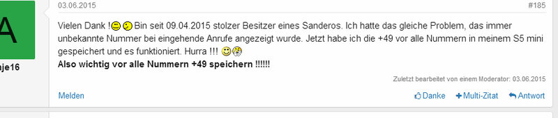

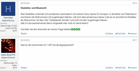

Im Telefonbuch des MNE werden zwar die Kontakte immer noch doppelt angezeigt (ich arbeite dran...), aber mein Hauptproblem, das Fehlen des Namens bei eingehenden Anrufen obwohl im Tel. buch des Smartphones angelegt, ist gelöst. Lösung in unserem Forum vor 3 Jahren, ich kopier´s hier mal rein. Bin happy, hab´s getestet, schönen Abend.

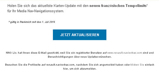

Hallo allerseits,
schaut Euch doch bitte mal die Mail an, die ich heute 16.49 Uhr von naviextras erhalten habe.
Weder bei naviextras noch in der toolbox konnte ich da was finden. Weder im "Katalog" noch bei "Gerät".
Könntet Ihr bitte checken, ob bei Euch auch nichts vorhanden, würde mich sehr über Rückmeldung freuen.
Habe Westeuropa. Danke.
Hatte ich auch als Werbemail, und das nicht zum ersten mal. Gelöscht und gut isses. Bei diesen Französisch Updates geht es um die neuen Geschwindigkeitsbeschränkungen wo wahrscheinlich die Schilder in der Software angepasst wurden.
Das bedeutet: wenn du jetzt ein Update einer Karte kaufst dir Frankreich enthält, ist in dieser Karte die Neuregelung für Frankreich drin. Einzeln gibt es die neuen Regeln nicht.
Ich habe heute die gleiche Mail bekommen, obwohl ich gar keinen Karte von Frankreich drauf habe. Deshalb habe ich die Mail direkt gelöscht.
Ach Du Schande, hatte schon die Hoffnung, daß meine Q4 2017 um die 80er Schilder in F ergänzt wird. Hätte nicht gedacht, daß es nur Werbung für Westeuropa bzw. Frankreich ist. Lebe ja in F, wäre gratis nicht verkehrt gewesen.
Das Problem ist nämlich, daß manche Landstraßen noch auf 90 sind und andere auf 80...
Ich danke Euch für die schnelle Antwort :yes:
