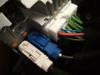

Ja, ist bestimmt nicht verbaut.
Überlege jetzt echt, das Modul nachzurüsten.
Ist wohl ohne DAB Modul.

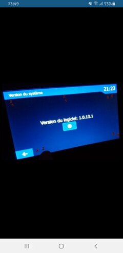

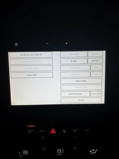

Ich habe einen usb stick mit fat32 formatiert,habe eine textdatei mit dem namen "mcmtest_activate.ini erstellt.ich komme mit den druckpunkten und codes auch in das testmeune.
aber ich kann den einen punkt nicht anwaehlen (micomtest)wo ich umstellen kann auf renaultschema.

Die Datei hat wahrscheinlich noch eine extra .txt Endung.
vielleicht dochg nicht alle Dasteienendungen angezeigt?
in Google suchen "windows 10 alle dateiendungen anzeigen"
es könnte daran liegen? bin aber kein Fachmann........
Der Typ ist Textdatei d. h. es hat .txt am Ende. Wie oben geschrieben, Dateiendungen anzeigen lassen und Datei so umbenennen.

kann es auch an der navisoftware liegen?

Im ersten Bild sieht es sehr danach aus, dass genau dieser Fehler passiert ist. Da steht als Dateiendung .ini, aber eine Zeile darunter "Textdatei .txt".
Im Netz ist es für Windows 7 wie folgt beschrieben:
Klicke dazu in der Menüleiste auf „Organisieren“. Wähle den Punkt „Ordner- und Suchoptionen“. In dem sich nun öffnenden Fenster, wechselst du zum Reiter „Ansicht“. Entferne den Haken bei „Erweiterungen bei bekannten Dateitypen auswählen“.
Versuche das mal, ich hab leider kein Win7 mehr zum ausprobieren.
habs hinbekommen dank eines freundes,der hat das per teamviewer gemacht.
danke fuer die hilfe.
