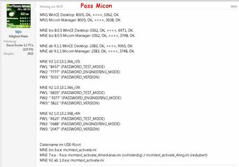

dann die Cod-Eingabe die bisher bekannt :......... Anlage

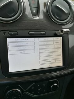

Wie gesagt, in den Bildschirm zum eingeben der Passwörter komme ich ja und ich bekomme, wenn ich folgende Passwörter so wie gleich beschrieben eingebe, die beiden Anzeigen, von denen ich euch mal ein paar Bilder hochlade, ausgegeben.
Bild 1: Eingabe Passwort 4620 -> OK drücken -> vier Mal "<-" -> Eingabe Passwort 0688 -> OK drücken
Bild 2: Eingabe Passwort 4620 -> OK drücken -> vier Mal "<-" -> Eingabe Passwort 2047 -> OK drücken
Gehe ich wie folgt vor gibt er mir die Information aus, dass der Passkey falsch ist:
Eingabe Passwort 4620 -> OK drücken -> vier Mal "<-" -> Eingabe Passwort 4620 -> OK drücken = Passkey falsch
Eingabe Passwort 0688 -> OK drücken = Passkey falsch
Eingabe Passwort 2047 -> OK drücken = Passkey falsch
Ich habe es mehrmals in den unterschiedlichsten Kombinationen probiert, auch mit verschiedenen USB-Sticks (alle mit FAT32 formatiert) mit mal einer leeren Datei "mcmtest_activate.ini" und auch "mcmtest_activate.ini.txt".
Ich komme einfach nicht in den Anzeigebildschirm der mir eigentlich ausgegeben werden sollte, wenn ich das Passwort 0688 eingebe und so langsam bin ich mit meinem Latein wirklich am Ende... .

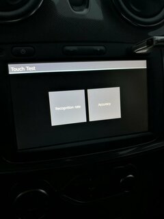

Hallo
drücke mal im Bild 1 auf Touch Test , dieser ist nicht ausgegraut also wirksam . Bild 1 ist doch der Micon Test

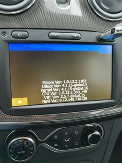

Allerdings ist mir aufgefallen, dass die CPU SW Version zwar 1.0.13.2.368_r49 ist aber die Firmware, also die Micom Version, ist 1.0.13.2.1102.
Das Fahrzeug ist erst vor einer Woche neu gekauft worden und wurde laut Brief im Juli gebaut.
Ich weiß halt nicht, ob für die oben genannte Micom Version neue Passwörter vergeben wurden.
Mir ist gerade aber noch etwas eventuell Wichtiges aufgefallen!
Auf dem "Bild_01" aus dem Beitrag #100 ist zu sehen, dass "MICOM TEST" ausgeraut und somit nicht auswählbar ist.
Wenn ich allerdings einen USB-Stick mit der Datei "mcmtest_activate.ini" in dem Gerät stecken habe, dann ist "MICOM TEST" schwarz hinterlegt und könnte angewählt werden.
Was würde passieren, wenn ich Dies auswählen würde?
