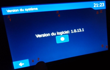

PASSWORD_ENGINEERING_MODE: Micom Testmenü
PASSWORD_VERSION: Versionsnummern der Komponenten anzeigen
Hallo, ich habe die Version 1.0.13.2 und komme bis zur Passworteingabe im Test Mode. Dort gebe ich 4620 ein und drücke OK. Dann steht da aber "falscher Presskey".
Was mache ich falsch?
Oh vielen Dank. Hat doch geklappt. Ich Depp habe nicht den 2. Code auch noch eingegeben.
Nun funktioniert alles. Vielen lieben Dank.

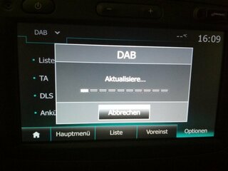

Kann man eigentlich DAB auch so aktivieren? Das habe ich nicht serienmäßig freigeschalten... ?
Ja, kannst du, funktionieren wird es aber nur wenn das DAB-Modul vorhanden ist. D. h. es gibt einen dritten (braunen) Antennenanschluss auf der Rückseite.
Habe es gerade Aktiviert bekommen. Das DAB Menü lässt sich auch öffnen.
Aktualisiert sich aber nun schon ziemlich lange... Erstmal ohne Erfolg.
Wenn DAB nicht aktiviert ist, ist normalerweise auch kein DAB-Modul verbaut. Man kann es auch nachrüsten.
