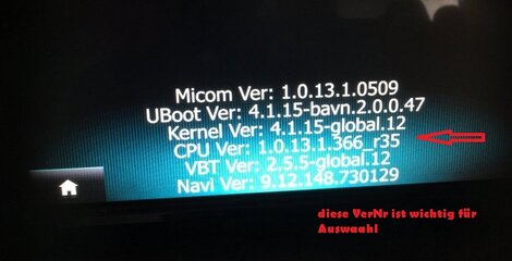

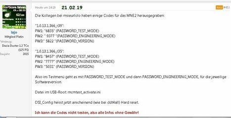

Es gibt bei den Geräten 2 unterschiedliche CPU Versionen zum Beispiel "cpu_ver=1.0.13.1.366_r35"
Version 1.0.13.1.366_r39 :
PW1: "6835" (PASSWORD_TEST_MODE)
PW2: "9377" (PASSWORD_ENGINEERING_MODE)
PW3: "5822" (PASSWORD_VERSION)
Version 1.0.13.1.366_r35 :
PW1: "8457" (PASSWORD_TEST_MODE)
PW2: "7777" (PASSWORD_ENGINEERING_MODE)
PW3: "5031" (PASSWORD_VERSION)

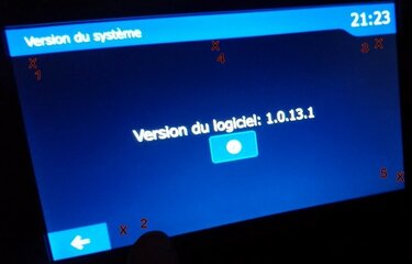

Ist dem aber leider nicht so... Die Menüführung usw. sieht genauso aus wie beim 9.1.3 Version, jedoch in den Test-Mode gelangt man leider nicht so.
Eventuell triffst du die Druckpunkte nicht, versuche mal 0,5-1 cm weiter vom Rande, ausser 4. der ist etwas unter der Kopfzeile.
Perfekt danke, so hats funktioniert... besten dank!

Supi. Mit dem Bild von HERU, der Datei mcmtest_activate.ini und den Codes 6835 und 9377 hats funktioniert. Jedenfalls um in den Test Mode zu kommen und TMC auf on zu setzen. Ob TMC nun funktioniert kann ich aktuell noch nicht beurteilen.

Hallo
Hast du auch die "Richtige" Vers.Nr. benutzt ? Anlage
Gruss Klaus ;)
