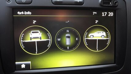

Danke funktioniert alles einwandfrei 4wd Modus funktioniert super, Air und TMC auch, perfekt. Man veredelt das auto unheimlich damit. Eco-mode funktioniert nicht da lpg.

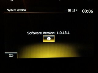

Es ist immer wieder erstaunlich, einige geben Tipps über mcmtest bzw. möchten ihr Gerät modifizieren und wissen selber noch nicht mal welches Radio sie verbaut haben.:lol:
Prüfen kann das jeder selber ein Blick auf den Softwarestand gibt darüber Ausschluss.

Um das mal auf den Punkt zu bringen bei mir steht 9.1.3
dennoch ist es nicht das richtige Radio mal nebenbei kommt immer darauf an was man bestellt hat !!!
Und wenn die Werstatt schon sagt es ist nicht das richtige auch wenn die Versionnummer stimmt ist das kaum mein fehler.
Man kann auch bei der version eins die Version türken das er was anzeigt was nicht ist.
Um zu sehen was es wirlich ist muss man das gerät ausbauen ,was kaum jemand macht .
Eigendlich sollte sowas bei Neuwagen nicht vorkommen jedoch laut werk kann das vorkommen.
