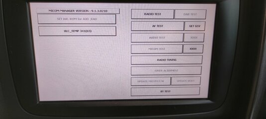

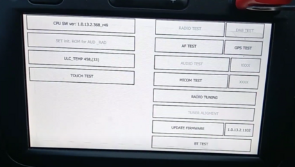

Habe noch einen Interessanten Artikel über das EVO gefunden wie man in den Testmodus kommt.
Zum Beispiel für der Start vom MicomManager
YouTube Video

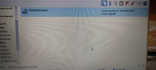

Ich komme leider nur bis zu diesem Bildschirm,egal welche Datei ich auch auf den Stick mache. Diedatei die mit dem blauen link auf dem Stick erzeugt wird istauch nie leer,also nie Null .sondern hat immer ein paar KB
Hab schon sämtliche variationen ausprobiert.Die schaltfläche Micomtest wird einfach nicht aktiv

Sorry wenn ich da ein Stück weit meine Zweifel habe. Denn die von dir gezeigte Datei ist eine html Datei und meines Wissens nach, braucht es eine ini Datei um in den Micom Test zu kommen. Ich kann mich natürlich auch irren. Man weiß es ja nicht von jeder Versionsnummer auswendig
Das war offenbar das Problem . der Editor hat immer als Html gespeichert und nicht als Ini. hab jetzt mal den link nicht mit der rechten Maustaste angklickt und danach funktionierte es plötzlich . keine Ahnung was da die ursache war .Wahrscheinlich Bedienerfehler:hammer:
Wenn du Windows als Betriebssystem hast würde es mich nicht wundern. Das spinnt gern mal rum :whistle:

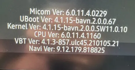

Davia Sandero Stepway Extreme Plus Tce Eco-100 Bj. 2024
2800 and 8260 Micom
(erster Code 2800 ok - Zweiter Code 8260 funktioniert leider nicht (falsches Passwort wird angezeigt)
2800 and 8806 Version hat funktioniert (siehe Anhang)
Fingerprint:
reesize = 2136154112
totalsize = 4407054336
capabilities="store_md5_files,fill_zip_header_id,md5_in_shadow_stm"
os_name="GNU/Linux"os_version="6.0.11.4.1160"
os_build_version="20240229032757"
Wer kann Helfen
Danke
