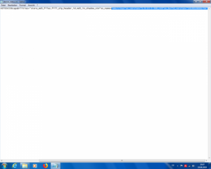

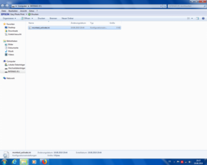

Ich hab mal ein wenig weiter recherchiert. Ich soll die. Ini Datei ins root verzeichnis des usbstick packen. Vor dem Update habe ich Textdatei erstellt mit mcmtest_activate. Ini
Was genau ist den das Root verzeichnis, muss ich da noch was beachten?
Das Rootverzeichnis ist einfach das oberste Verzeichnis.

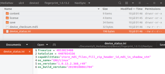

Kannst du einen Fingerabdruck vom Gerät machen und dann im USB-Stick zum Ordner NaviSync gehen, und dort in device_status.ini schauen? Was ist dort als os_version angezeigt?
Mach ich morgen mal. Allerdings weiß ich nicht, wie ich den Quelltext den du da hast, bei Windows mache.. Vielen Dank für deine Antwort
Es zeigt alles genau so an,wie bei euch,ich kmme trotzdem nicht rein...:hammer:
