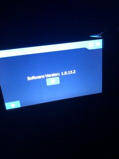

alles versucht. Bin wohl zu blöd. Hab heute meinen neuen Dokker bekommen. Alles versucht, komm nicht in den Test Mode. Immer falscher Passkey. Welchen Namen muss die Datei haben und welche Codes?
Danke Euch. Software Version Media Nav 1.0.13.2
Jens

Das häufigste Problem ist, dass man die Datei mit Notepad (Editor) erstellt und sie bekommt eine extra .txt Endung. Hast du auch das überprüft?
Ja, hab ich . Würde nur mal gerne wissen, bei all den code und dateinamen, welche für meins das richtige ist? Hab echt alles durch.
