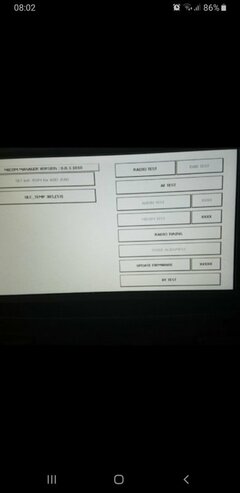

Hallo kommen nicht ins Microm Menü habe die SW Version 1.0.13.1 und würde gerne das farbschema umstellen. Kann nicht auf den Punkt drücken ist nicht freigegeben. Kann mir jemand helfen.Screenshot_20190607-080226_Gallery.jpg
Du musst eine leere Datei mit dem Namen mcmtest_activate.ini ins Rootverzeichnis des USB-Sticks platzieren und so versuchen.

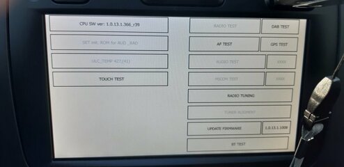

Mein TCe150 EZ 13.03.15 hat die Software-Version 1.0.13.1.366 r39 im MNE und mit den Codes 6835 und 9377 hat alles wunderbar geklappt.
Bei mir war eigentlich alles aktiviert was die Ausstattung des Autos hergibt, nur eben TMC nicht. Das klappt nun aber! Aus optischen Gründen habe ich noch auf "Renault"umgestellt.
