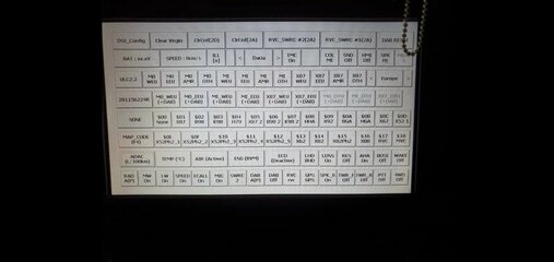

Habe noch einen Interessanten Artikel über das EVO gefunden wie man in den Testmodus kommt.
Zum Beispiel für der Start vom MicomManager
YouTube Video

Nein es ist geblieben, und nach mehreren Motorstarts und das schon seit Monaten, vielleicht hat sich was geändert? DSI-Config habe ich nie gedrückt...
Klemm mal deine Batterie ab um Gerät stromlos zu machen und TMC ist raus.:)
Die gespeicherten Werte werden in die DSI_config.bsd-Datei gepeichert,die enthält die grundlegende Konfiguration des MNE.

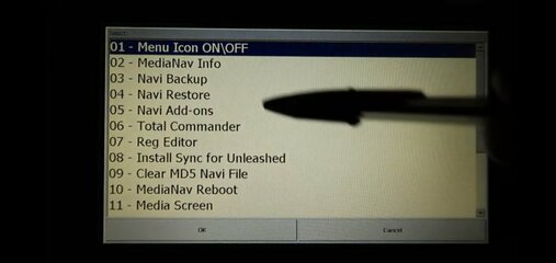

Ich habe bis jetzt nur immer fleissig mitgelesen. Jetzt habe ich doch auch mal eine frage. Bei mir sieht das Menü irhgendwie komplett anderst aus als bei euch. Was darf ich da wirklich umstellen was nicht?
Für was ist eigentlich der Punkt Clear MD5 Navi File und das Install Sync?
Übrigens vielend Dank für das Coole tool. Hat bei mir auf anhieb funktioniert

Wenn Du nicht weist was es ist, dann lass die Finger davon. Das MNE ist schneller abgeschossen als Du a sagen kannst. Es gibt aber hier Experten die das sicherlich wissen.

das Tool hat @habedieehre erstellt, wenn du dazu Fragen hast ist es doch naheliegend ihn per PN anzusprechen oder von hier aus direkt., er wird dir dann entsprechend antworten. Aber bevor du dir dein MNavEvo abschießt würde ich zuerst eine Antwort abwarten.

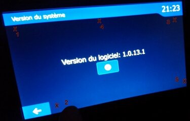

Tach.
Hat das schon mal jemand bei Softwareversion 1.0.13.1 versucht?
Ich komme nicht in den Genuss den (die) vierstelligen code einzugeben.
Will sagen das ich über das drücken der Fünf Displaypunkte nicht hinaus komme.

Etwas weiter vom Rande versuchen, bisher haben früher oder später alle geschafft.
Linux ist ab Version 10 drauf (1.0.x.x).
Die Kollegen bei msieurlolo haben einige Codes für das MNE2 herausgegraben:
"1.0.13.1.366_r39":
PW1: "6835" (PASSWORD_TEST_MODE)
PW2: " 9377 "(PASSWORD_ENGINEERING_MODE)
PW3:" 5822 "(PASSWORD_VERSION)
"1.0.13.1.366_r35":
PW1: "8457" (PASSWORD_TEST_MODE)
PW2: "7777" (PASSWORD_ENGINEERING_MODE)
PW3: "5031" (PASSWORD_VERSION)
Also ins Testmenü geht es mit PASSWORD_TEST_MODE und dann PASSWORD_ENGINEERING_MODE, für die jeweilige Softwareversion.

mcmtest_activate.ini hat bei meinem MediaNavEvo 1.0.13.1 einwandfrei funktioniert mit den Codes 6835 und dann 9377

Hallo !
Habe es bei meinem schon gemacht !
Nur mcmtest_activate.ini !!!!
Zur Code Eingabe kommst du schon vom Softwareversion Seite !
Prima.
Binn drin.
Anleitung perfekt.
Danke.
