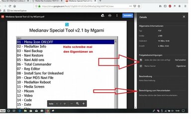

Habe noch einen Interessanten Artikel über das EVO gefunden wie man in den Testmodus kommt.
Zum Beispiel für der Start vom MicomManager
YouTube Video

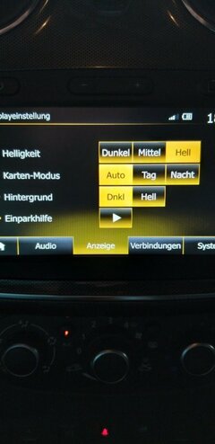

Kann mir jemand sagen welcher MICOM button für die automatischen Helligkeitssteuerung der Navikarten zuständig ist. In der Dacia MICOM Oberfläche funktionierte es aber nun bei der Renault MICOM Oberfläche leider nicht. Aber die Renault Farben sind wirklich geil!
Warum micom ?
In den Einstellungen "Anzeige" kann man es doch einstellen ...
Also hab gerade nachgesehen ...
Einen Einstellbutton für die helligkeit kann ich im Micommenü NICHT finden ...:naughty:
