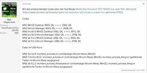

Habe noch einen Interessanten Artikel über das EVO gefunden wie man in den Testmodus kommt.
Zum Beispiel für der Start vom MicomManager
YouTube Video

Nein es ist geblieben, und nach mehreren Motorstarts und das schon seit Monaten, vielleicht hat sich was geändert? DSI-Config habe ich nie gedrückt...
Klemm mal deine Batterie ab um Gerät stromlos zu machen und TMC ist raus.:)
Die gespeicherten Werte werden in die DSI_config.bsd-Datei gepeichert,die enthält die grundlegende Konfiguration des MNE.
Ich habe keinen Button mit Hard Reset. Ich habe oben Rechts DAB RESET. Oben links steht DSI Config
Oben links der erste......DSI Config.........nur den Berühren nicht die anderen
Vorher den AHA wieder aktivieren
beim neuen ist es Hard reset

Du hast dir die Navi Lizenz zerschossen,kann mit den tollen Tool auch nicht behoben werden.
Hallo da wird dir wohl nichts anderes übrig bleiben, als diese Datei zu benutzen( Anlage), viel Spass :o
Gruss Klaus :D
Auf der Suche nach der von @koweb gezeigten Datei bin ich hier gelandet: L'outil de sécurité media nav - The security tool media nav - RGMaster3 Communauté Forum-Auto - merci beaucoup.
Ich habe mir das Tool zum Reparieren heruntergeladen und danach war dann schon einmal der "Zustimmen" Knopf wieder da. Karten waren leider alle weg, also Zeit für MediaNav Toolbox Unleashed - medianav.ru. Jetzt läuft es wieder.
