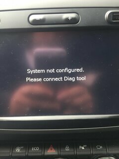

Habe im MiCom-Menü soweit alles wieder zurückgestellt und bin versehentlich auf eine Taste gekommen, auf die ich besser nicht hätte kommen sollten. Das MediNav hat dann neu gestartet und das Dacia Logo erschien. Und dann kam die Meldung "System not configured Please connect Diag tool"
So eine Sch... Was habe ich denn da jetzt angestellt? Glaube es war die Taste mit clr cnf(2d)IMG_8113.JPG
So eine Sch... Was habe ich denn da jetzt angestellt? Glaube es war die Taste mit clr cnf(2d)Anhang anzeigen 77035

den Link zur Russischen Seite habe ich bereits gelesen und auch die LGU für die 6.04 runtergeladen. Stick ins Navi, dann kommt die MEldung, dass 9.1.3 installiert seinund ob ich die 6.04 installieren möchte. Das Update startet und nach einem Neustadt des Gerätes will er das Update abschliessen, dann erscheint aber die gleiche Meldung " System not configured" Bin gerade etwas ratlos...

dann wird nur noch das gehen ,setze dich mal mit @Micha-San in Verbindung der hatte glaube ich das selbe Prob gehabt: Medianav Evo nach Update TOT, HILFE!!!
#618
oder lade dir mal diese Anleitung herunter :Medianav Evo nach Update TOT, HILFE!!!

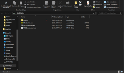

navigation_restore_fat32.lgu für MN2(EVO):https://mega.nz/#! 29UgGKrY! A2_9TGPfjStgrJFj4cmvhzO1TO5dxdJoXX66EmZEZnk
Gruss Klaus
Hallo Klaus,
Update der ganzen Geschichte: Habe mir bei dem verlinkten Thread die entsprechende Datei runtergeladen und ins Navi eingesetzt. Folge davon ist, dass nun die ganze Zeit das DaciaLogo auf dem Bildschirm zu sehen ist und das Navi nicht mehr ausgeht. Werde mal noch ne Stunde warten und dann die Batterie kurz abziehen, falls das Navi dann immer noch das Logo zeigt. Gehen ja auch keine Kameras mehr...
