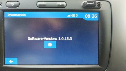

Welche Firmware ist momentan drauf?
Es gab schon lange keine neue Software mehr für das MNE.
