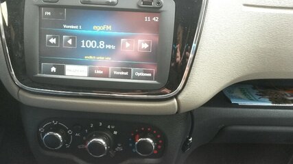

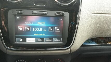

Dension DAB+U Empfänger und die Dension DAB1ANT sind angekommen
Hallo Zusammen,
meine DAB-Bestellung ist angekommen.

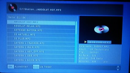

Entschieden habe ich mich für die Universallösung von Dension, mit dem Gerät: Dension DAB+U ,mit der dazugehörigen aktiven Antenne: DAB1ANT.

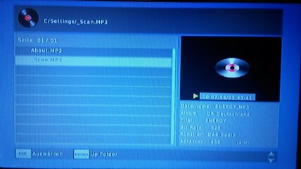

Das Gerät simuliert einen MP3-Player, sprich die Sender werden als MP3-Playlist dargestellt.
Die Sendersuche erfolgt ebenfalls über eine simulierte MP3-Datei.
Das Schöne an der ganzen Geschichte ist, man muss nirgends Strom abgreifen, also keine Stromdiebe, keine zerschnittenen Kabel.
Der Empfänger holt sich und liefert alles über den USB-Anschluss.
Selbst für die aktive Antenne benötigt man einen zusätzlichen Stromanschluss von irgend welchen Kabeln. Der nötige Strom wird vom Empfänger geliefert (eigener Anschluss am Gerät).
Aktuell läuft das System in einer Luftverkabelung bei mir im Büro.
Das Wiedergabegerät ist ein Mini-DVB-T-Fernseher mit USB-Schnittstelle für MP3-Dateien.
Im Auto wird erst einmal noch das USB-Kabel sichtbar sein. Wenn ich die USB-Schnittstelle im MediaNav umgebaut habe, wird dann nicht einmal mehr das USB-Kabel sichtbar sein.
Der DAB-Empfänger verschwindet im Radioschacht. Einzig das Antennenkabel bereitet mir noch etwas Kopfschmerzen, mal sehen, wie dieses so unsichtbar wie möglich vom Radioschacht bis zur A-Säule bekomme.
Anbei ein paar Bilder vom Menü.
In diesem Sinne, einen schönen Freitag Abend

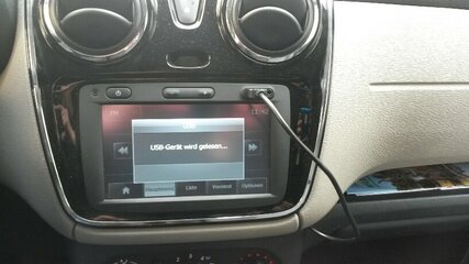

Hallo Cassie,
ging einfacher, die Kabel waren so dünn, die konnte ich recht leicht hinter die Verkleidung und anschließend hinter die Türdichtung drücken. Weiter runter und unter dem Hanschuhfach entlang, in der Mittelkonsole wieder rauf zum MediaNav.
Hat alles problemlos unter das NediaNav gepasst. Das USB-Kabel kann man schön aus der Verkleidung ziehen und ins Radio stecken. Wenn ich das nicht mehr brauche, kann ich das Kabel wieder in die Verkleidung schieben. Der Stecker ist dann fast nicht mehr zu sehen.
So, der Einau war trotz der vorgeschrittenen Dunkelheit kein Problem. Der Empfänger findet auch genügend Sender, spielt aber keine ab.
Nach einem Timeout kommt die Meldung (sinngemäß) "Kontakt verloren". :angry:
Ich werde das Gerät in Kombination mit der Scheibenantenne, mal mit dem Minifernseher testen. Wenn das Teil auch keinen Empfang aufbauen kann, ist die Frontscheibe schuld, weil die dann höchst wahrscheinlich metallisiert ist und den Empfang mit einer Scheibenantenne stört. Wenn das der Fall ist, besorge ich mir einen FM / DAB+ Splitter, der die vorhandene Radioantenne nutzt.
Oder ich fahre mal mit dem Auto, vielleicht klapp es dann. ;)

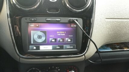

@Xoman: Von was möchtest du denn Fotos sehen?
Es scheint am Fahrzeugstillstand zu liegen, dass der Empfänger nichts aufbaut. Als ich das Auto umgeparkt hatte, hatte der DAB-Empfänger auch ein Signal und den Sender abgespielt, dann auch im Stillstand, bis ich die Zündung ausgeschalten hatte.
Anbei ein paar Fotos vom "verstecken" USB-Kabel.

Hi,
mit der Glasklebeantenne habe ich aktuell an meinem Standort (Parkplatz), stehend "keinen Empfang", sprich in der ACC-Stellung kein Empfang.
Der Sendersuchlauf funktioniert in der ACC-Stellung, nur das Abspielen nicht, da kann der Empfänger keine Verbindung herstellen.
Ich bin seit dem Einbau, bis auf einen Richtungswechsel innerhalb der Parklücke noch nicht gefahren.
In München selber brauche ich das Auto kaum. Unsere Str. ist wg. Bauarbeiten zur Einbahnstr. geworden, daraus resultierend sind 50% aller Parkplätze weggefallen. Von daher werde ich, wenn nicht notwendig, nicht mit dem Auto fahren.
Im Büro hat es je nach Sender zwischen 15 und 40 Sekunden gebraucht.
Ich werde den Senderwechsel bei der nächsten Fahrt testen, ggf. werde ich eine aktive Frequenzweiche (FM / DAB-Splitter) an die Radioantenne "nageln". Das Teil wird wohl eine Weiche von Dietz werden.
