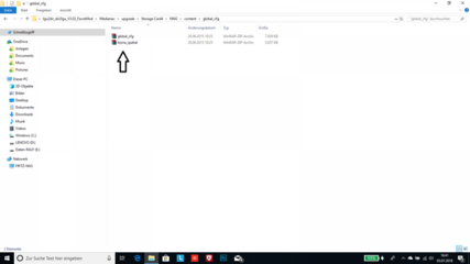

Die "global_cfg" hat absolut nichts mit der GPS Zeit zu tun: kurz gesagt, gemäß der globalen Konfiguration der Länder beinhalten sie die Treiberwarnungen vom Hersteller, TMC usw. Wenn es weltweit bedeutende Updates gibt, muss iGO eine neue" global_cfg "erstellen.
Für die richtige GPS Zeit(Zeitzone für das Gerät), ist die "tzone_spatial" verantwortlich, die sich auch im global_cfg Ordner befindet.Ist ja logisch wenn dort die von Asien oder Amerika ist,das die GPS-Zeit dann nicht mehr stimmt.
Darin ist der richtige Continent für das Gerät enthalten.

.. mag schon sein, aber in der neuen global_cfg ist eine neue tzinfo.bin
