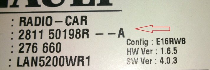

Ich habe ja auch schon endliche MNs und EVOs zwecks Probleme bei mir gehabt die ich anschließend zu 99% beheben konnte.
Aber fast jedes Gerät scheint ein Eigenleben zu haben auf Grund der unterschiedlichen HW-Version die sich laufend ändern.
Was mir dabei aufgefallen ist das die Austauschgeräte also auf Garantie ganz besonders anfällig sind.
Meine Vermutung besteht darin das es sich um refurbished Produkte handelt die noch mal aufbereitet wurden.
Es gibt bestimmte Kennzeichnungen dafür und wenn man sich ein bisschen mit den Geräten auskennt hat man ganz
schnell eine Bestätigung . Es kommt ein anderer Aufkleber rauf oder ein bestimmtes Label gekennzeichnet
mit einen farblichen Punkt.
Also die "--A" am Ende der Teilenummer bedeutet nicht "refurbished", zumindest meine MN1 hat diese A auch, das Datum auf dem Aufkleber ist 2014.11.06 und das Auto wurde im Januar 2015 produziert, also ich denke nicht, dass es kein Originalteil ist.
Nein es handelt sich um ein
austausch Gerät.Es gibt sie ohne,mit A oder R.
