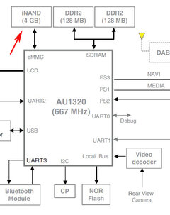

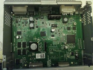

Habe mir mal den Plan angeschaut. Der NAND Flash (roter Pfeil) dürfte der Alzheimer Kandidat sein. Die beiden DDR2 Speicher speichern die Einstellungen. Dafür sind sie groß genug (256 M:cool:

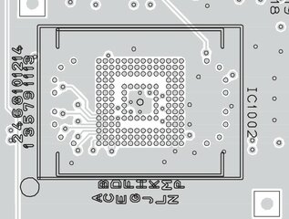

Leider lässt sich sowas nicht reparieren. 123 Anschlüsse auf die Platine gesetzt wie eine CPU. Der Chip selbst kostet frei gekauft 13,00 Euro. Bleibt nur der Garantietausch. Oder immer neu eintippen :veryangry:

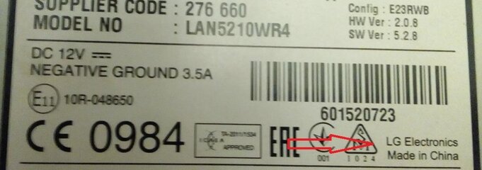

Wenn es nur bei den Austauschgeräten vorkommen würde, würde das bedeuten, dass sie mich beim Kauf betuppt hätten... Im neuen Auto sollte doch hoffentlich ein neues Gerät sein...
Bei einer Bestellung vom Neuwagen ist es ein Original ohne "A", das war bei mir auch der Fall.
Das EVO was ich mir im Netz nachträglich besorgt hatte ist ein Austauschgerät gewesen.
Im Netz werden noch Geräte angeboten mit "R" die günstig erworben wurden bei Austausch von Garantie und anschließend wieder instandgesetzt und
verkauft werden.

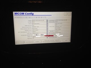

Wenn man auf Nummer sicher gehen will schaut man ob die VIN im EVO für sein Fahrzeug enthalten ist.
Ist sie nicht eingetragen und hat ein reihe von "X" und ist es ein neues Austauschgerät , ist dort eine andere VIN
eingetragen ist es ein R, also schon mal verbaut und was meistens nicht geändert oder vergessen wurde.
Manchmal fehlt aber auch das nötige wissen es vernünftig zu übernehmen.
Aber wie soll man das als Laie kontrollieren. :)
