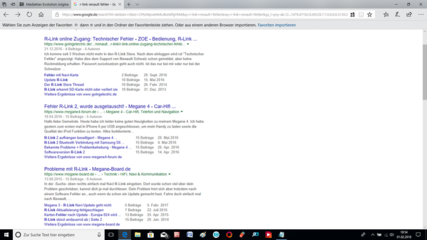

Auf keinen Fall sich mit einen R-Link(Renault) abspeisen lassen,die haben auch einige Probleme.:)
