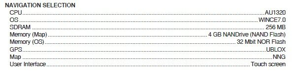

@romulus : Na wusste ich´s doch, daß Du das innerhalb von ein paar Stunden lösen kannst :rolleyes: Ich sach´ Dacia noch schnell bescheid, dann melden die sich nachher bei Dir und Morgen gehen dann... ja was eigentlich? Neue Geräte in Serie die dann weltweit als Tauschteile verschickt werden? Oder Deine mit Sicherheit heute Nacht schon programmierte Software für den "4GB NAND-Fehler der Vietnamgeräte" in die Toolbox einpflegen? Na wenn´ ich gewusst hätte, daß es so einfach ist...
Ich nehms mal mit Humor ;) Weil ich ein paar Serviceunterlagen habe und etwa 9 Jahre Erfahrung im Messgeräteservice glaube ich schon einen Schaltplan lesen zu können. Software ist nicht mein Ding.
Und bei mir läuft ja 8.0.5 ohne Probleme :angel:
Die Ausbeute bei der Chip Herstellung hat sich in den letzten Jahren immer verbessert. Aber trotzdem ist nicht Auszuschließen das B-Ware wo nicht alle Funktionen des Chip's genutzt werden verbaut werden. Mit Folgen.
