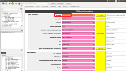

Ein Tipp an allen, die das Reset-Problem haben. Man kann die Sprache nicht nur in den Einstellungen setzen, sondern auch mit ddt4all. Wenn man die Sprache hier ändert, ändert man die Werkseinstellung, die nach einem Reset aktiviert wird. So muss man zumindest die Sprache nicht nach jedem Reset wieder einstellen.
Hast du auch die Favoriten (und deine Einstellungen) in der Navigation verloren? Wenn ja (und du hast die 8.0.5 Firmware), hast du auch das bekannte Resetproblem.
Aber nicht vergessen, dass das Media Nav am Media CAN-Bus hängt
