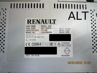

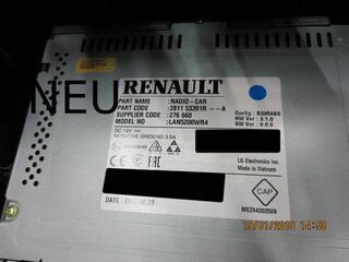

So, das MediaNav ist ausgetauscht worden.
Ich durfte bei dem austausch anwesend sein und konnte fotos des alten und neuen gerätes machen.
Aufgefallen ist mir dass das neue gerät eine art maske im display hat, eine art lochtmatrix um den bildschirm herum.
Davon werde ich noch verusuche ein foto zu machen.
Auffällig ist das auf dem neuen gerät die SW 8.05 aufgespeilt ist, während bei dem alten gerät SW 9,05 bei ablieferung aufgespielt war.
Anbei die bilder (relevanten daten) des alten und des neuen gerätes.
Meinst du zufällig die Schutzfolie die auf dem Display bei einem neuen Radio drauf ist?
Die Angabe "SW Version" Oben auf dem Radio (jeweils direkt über deinem schwarzen Balken) gibt an welche Software bei der Auslieferung drauf war...
Interessan ist auch, dass das neue Gerät eine neu HW Version hat. 3.1.0 statt 3.0.0. Vielleicht haben sie da ja was gefixt.
Ich denke nicht, da (wenn ich mich nicht irre) wir schon andere Geräte mit 3.1.0 und dem Resetproblem gesehen haben. Und der blaue Aufkleber deutet darauf hin, dass es um ein Austauschgerät geht, also nicht Werksneu.
Stimmt ,Produktdatum 20.6.2017 ist nicht mehr ganz aktuell.
Die neuner Version gab es bei deinen alten Gerät noch überhaupt nicht.

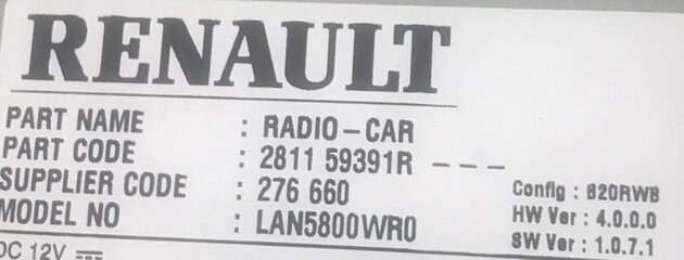

Momentan kenne ich diese HW Version für ULC4.0 :) und keine alten Ladenhüter.
https://fccid.io/BEJLAN5800WR0/Label/Label-3676448.pdf
Nein, nicht die schutzfolie, ein schwarzer rand auf dem display.
Es wird schwierig sein das zu fotografieren, aber ich werde es probieren.
Der eintrag auf dem label 8.05 stimmt überein mit der installierten SW, das habe ich überprüft.
Nachtrag:
Yeap, es war natürlich die schutzfolie, hatte ich bei einem tauschgerät nicht erwartet :bang:
