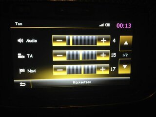

Radiolautstärke stellt sich nach Zündungsaus zurück auf 16 -
vorher blieb die Lautstärke erhalten wie jeweilig zuletzt eingestellt.
Muss mal suchen wie man das ändert auf das die
Lautstärkeeinstellung erhalten bleibt.
Hallo könnte dies vlt helfen :
Gruss Klaus ;)
Alles unter 15 wird gespeichert, und alles über 15 wird nach dem ausschalten auf 15 zurückgesetzt, damit man beim einsteigen keinen Herzinfarkt bekommt ;)
Das ist in diesem Fall normal das es sich zurücksetzt...
Das MNE vorher speicherte immer die letzte Lautstarke - auch bei 28
deswegen war ich ja verwundert
Das war beim MN oder EVO nie der Fall. Wie @DerBaum schon mitgeteilt hatte immer auf 15 zurück wenn vorher höher eingestellt war.Es gab einen Patch dafür das die höhere Einstellung erhalten bleiben, ist aber nicht von LG und wurde dann als modifizierung eingespielt.
