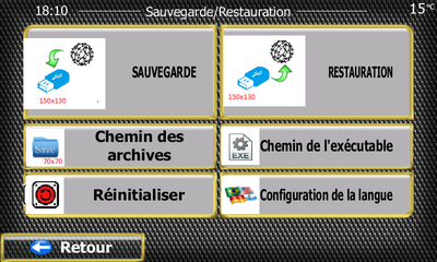

Media Nav Evo stellt sich auf Werkseinstellung zurück -- Backup/Restore Tool
Neue Version V1.7 ist up (Bugfix):
nun Restore aller Einstellungen incl. Favoriten, Sprache, Routenoptionen etc.
daten-transport.de (http://daten-transport.de/?id=wmntrDpcDhcE)
Wichtig ist wie immer: das MediaNav muss nach dem Restore neu gestartet werden - also ausschalten durch Knopf drücken, 1 Minute warten und wieder einschalten.
Und auch wie immer: alles auf eigenes Risiko.

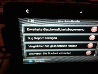

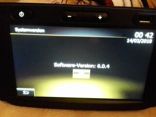

Bei mir im Forum wurde die Restore Geschichte ins EVO eingearbeitet um die Sache etwas einfacher zu gestalten.
Aber zum Glück habe ich die 6.0.4 auf meinen Testgerät wo es nicht benötigt wird.:)

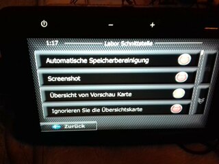

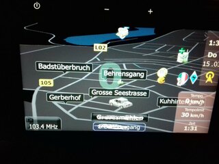

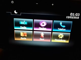

Im Skin gibt es schon seid längeren eine "Automatische Speicherbereinigung", die ich nicht in Gebrauch habe.
Wer will schon ewig seine Daten über den Stick zurückholen.:lol:
