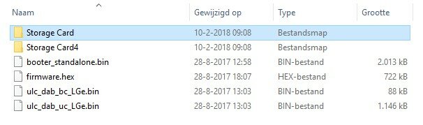

Schone sache um die daten speichern zu konnen. Aber.... Dus sprichst von storage Card 2. Bei meine MNEVO mit 9.1.1 gibt es die nicht. Siehe bild:
Nicht im upgrade.lgu, da es nichts unter SC2 und SC3 zu aktualisieren gibt. SC = System, SC4 = Navi, SC2/3 = Einstellungen, Logs usw, kann alles gelöscht werden, das Gerät wird weiter funktionieren, nur deine Einstellungen, History usw. gehen verloren, fast wie ein Factory Reset.
